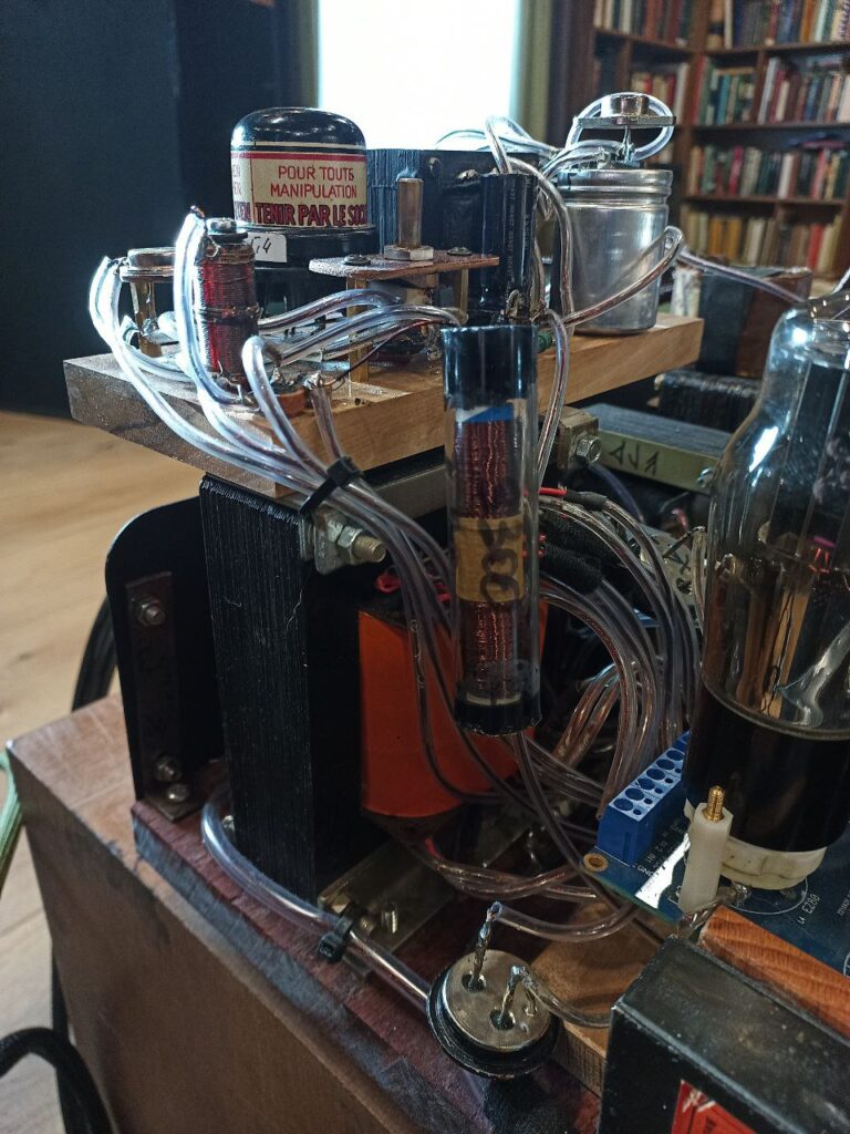

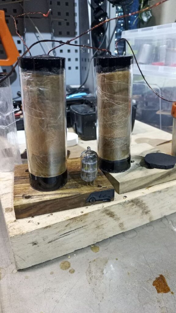

У меня уже был опыт изготовления проволочных медных конденсаторов для цепей коррекции RIAA, но в этом году я решил пойти дальше и попробовать изготовить фольговые. Мне на аукционе попалась старинная медная лента шириной 60мм, и я решил, что это знак судьбы. Я послушал эту медь и она оказалась вполне благозвучной.
Прикидки однако показали, что возможности изготовления конденсатора ограничиваются конденсаторной бумагой. Мне повезло купить рулон старой советской бумаги 0.1 хорошего качества, и этого хватит еще на небольшую партию, но в дальнейшем придется искать другие варианты. Качество бумаги определяется ее однородностью и примесями, и это второй по важности элемент конденсаторы.

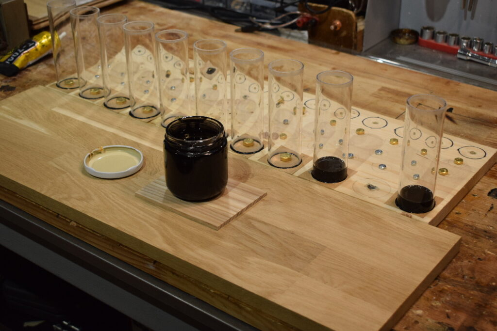

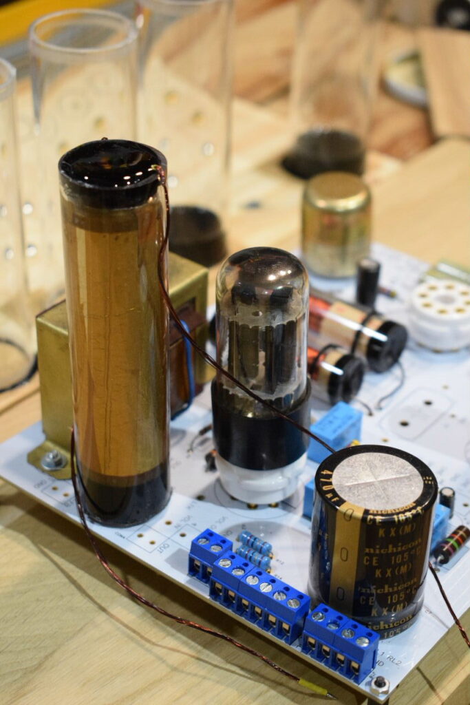

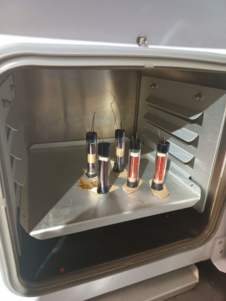

Предыдущие сравнения лакового покрытия и воска показали, что высохший лак, составленный из натуральных смол, в максимальной степени отвечает этим требованиям- после высыхания высокие частоты возвращают свою остроту, при этом тембр звука становится более благородным, красивым. Но здесь возникает другая проблема- лак можно вогнать внутрь рулончика только в вакуумной камере в виде спиртового раствора. После этого конденсатор должен быть тщательно высушен, иначе его пробьет или он будет иметь чудовищную утечку. Сушка в обычной печи оказалась неэффективной. Пришлось приобрести вакуумный шкаф. И даже в вакуумном шкафу пришлось сушить первую партию месяц, чтобы весь спирт испарился. Часть конденсаторов все равно при этом ушла в брак, на выброс. Но оставшиеся оказались великолепны.
Однако есть и недостатки у полученного продукта- пока пробивное напряжение ограничено величиной 200 вольт, а емкость получается не более 1 мкф. В моих ЦАП напряжение на аноде лампы выходного каскада в большинстве случаев не превышает 100вольт. Поэтому меня это пока устраивает.

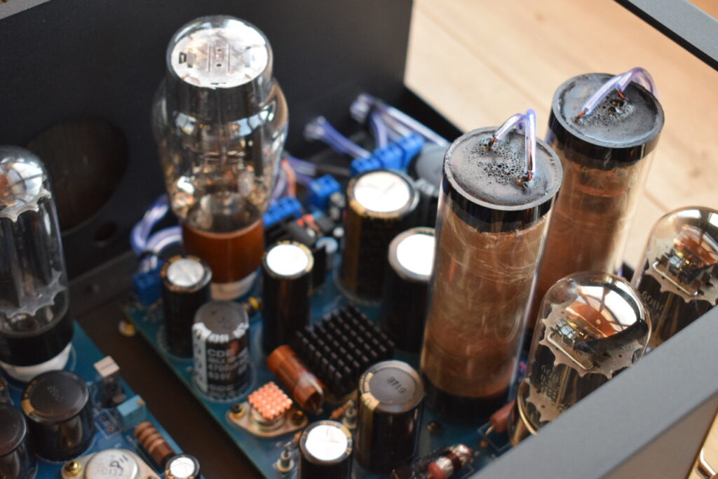

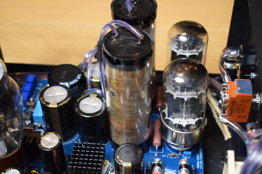

Финальное прослушивание показало также необходимость доработки конденсаторов- поскольку мой метод намотки предполагает использование пустотелой гильзы, внутри остается полость, которую можно заполнять различными материалами. Это оказалось чрезвычайно полезным, так как конденсатор можно дополнительно » настроить» на звук, применением вкладышей из других материалов, не меди.

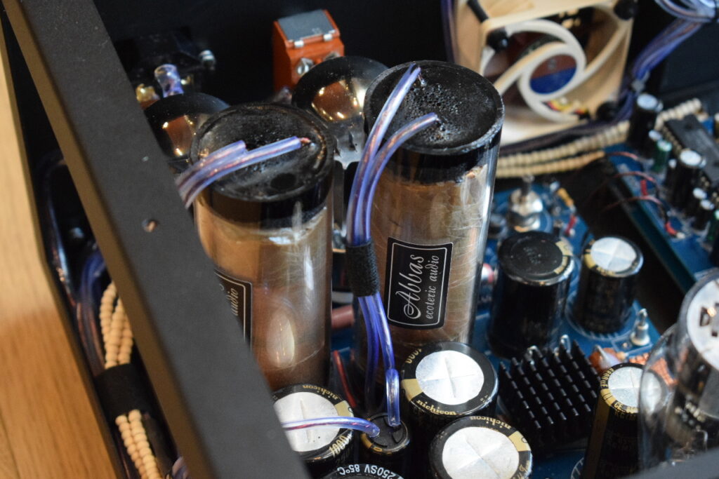

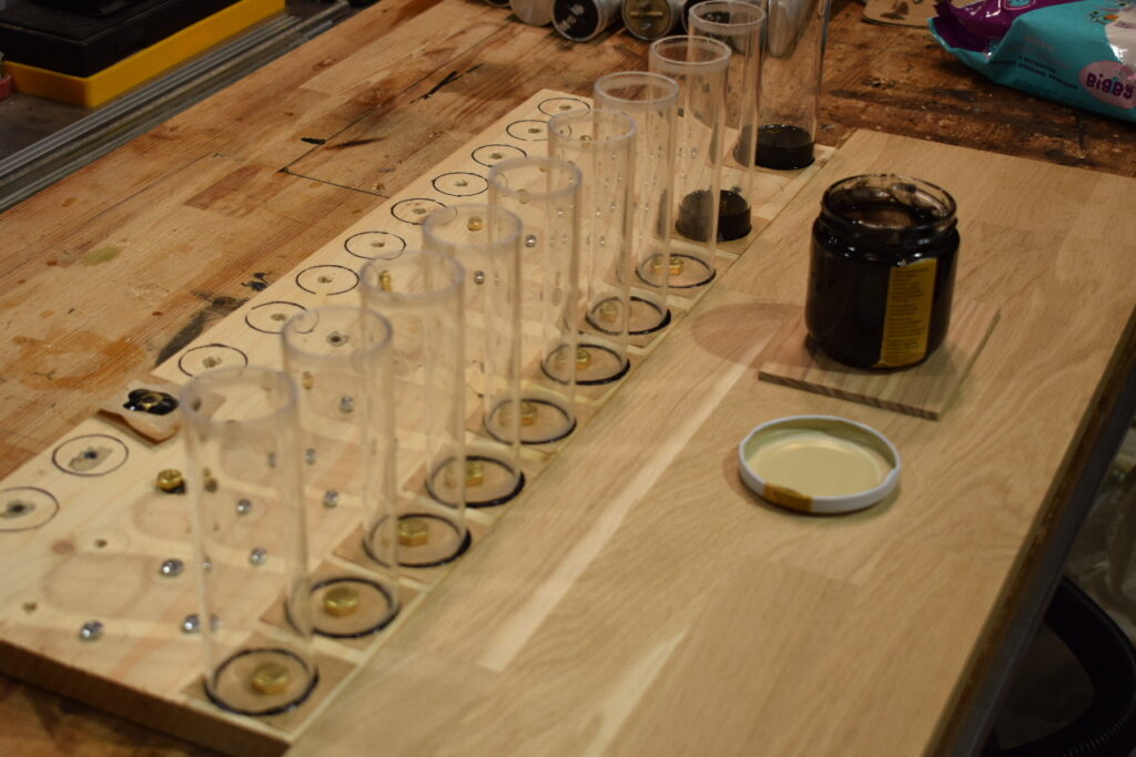

Упаковка конденсаторов производится в акриловые трубки, залитые эпоксидной смолой с двух сторон. По прежнему уверен, что корпус идеального конденсатора должен быть гладким и прозрачным, а материал- вещь второстепенная. Сверху конденсаторы имеют под эпоксидной заливкой дополнительный каучуковый уплотнитель, герметизированный по периметру специальным клеем. В нижнюю часть клее латунный болт, так как я привык к немецкому способу крепления- вертикально, с выступающей резьбой на дне.
Пока количества изготовленных конденсаторов хватает только на применение в ЦАП PSYCHE и HERMES Signature, будущее покажет, можно ли будет дальше развивать этот проект.

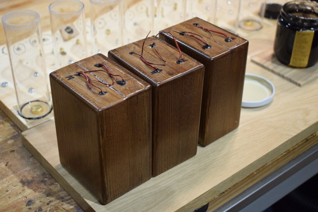

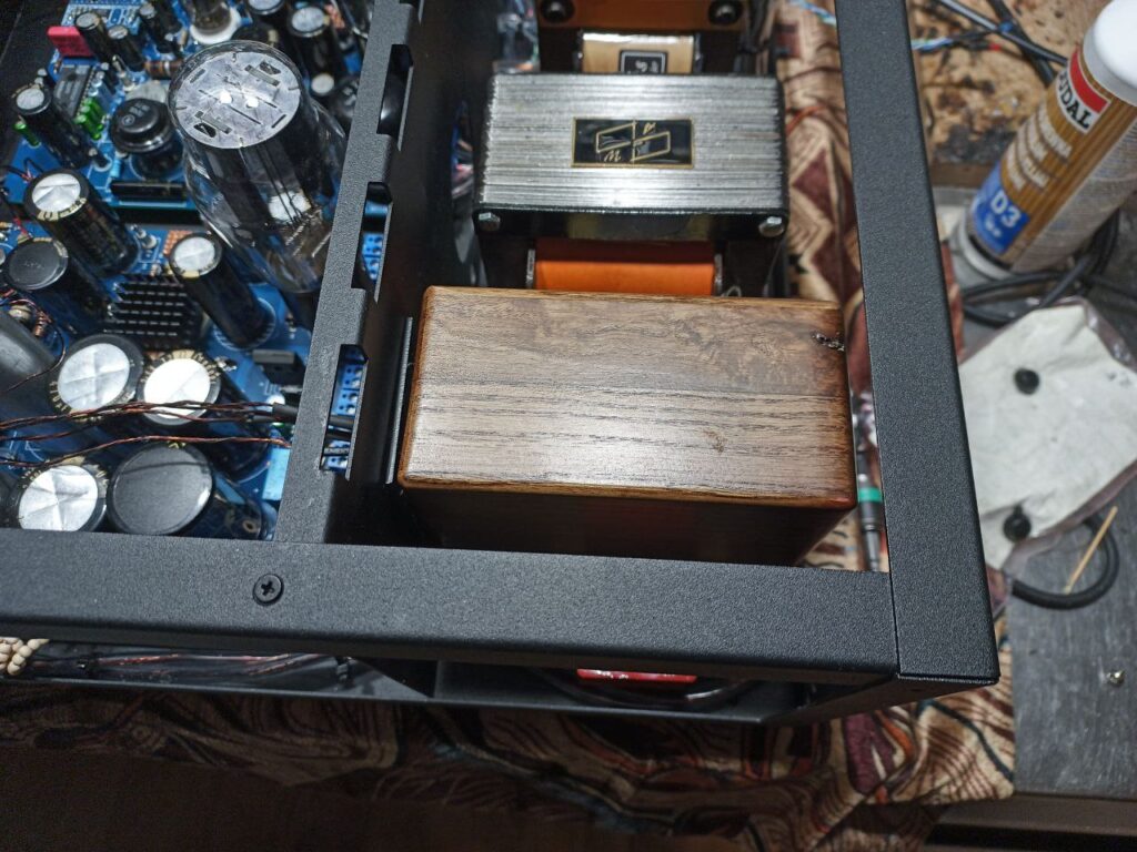

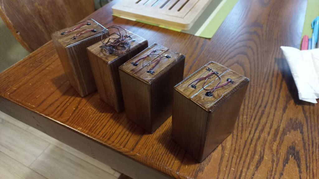

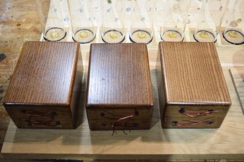

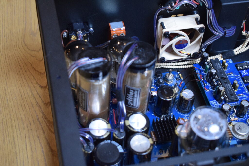

Кроме медных конденсаторов я также озаботился более простым изделием на основе станиолевой фольги — технология намотки и сборки такая же, но пропитка маслом. Эти конденсаторы большой емкости упакованы в деревянные коробки, герметизированные эпоксидной смолой, их не нужно сушить, что большой плюс. Их я использую в новом предусилителе Hephaestus.

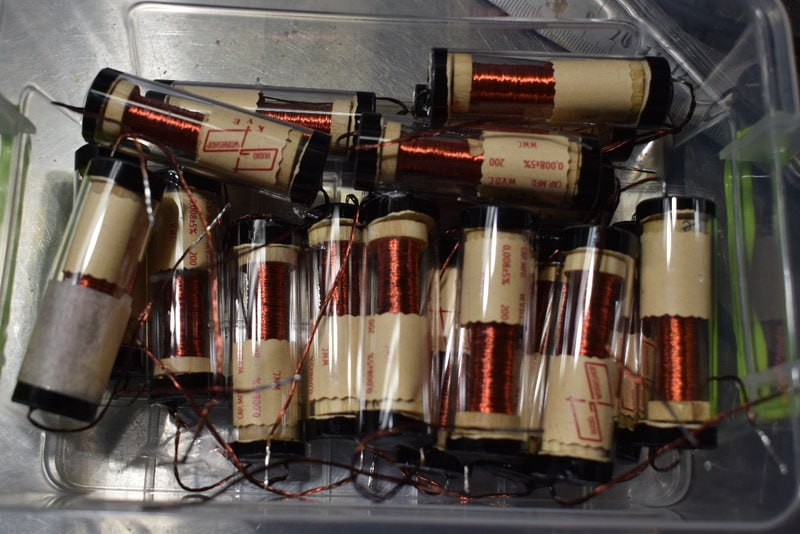

Что касается проволочных конденсаторов небольших номиналов, то они оказались в высшей степени полезным инструментом для апгрейда СД транспорта. Изготовив с десяток изделий емкостью от 3000пф до 0,01 мкф, я поднял уровень своего СД транспорта на недосягаемую высоту.
